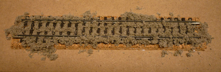

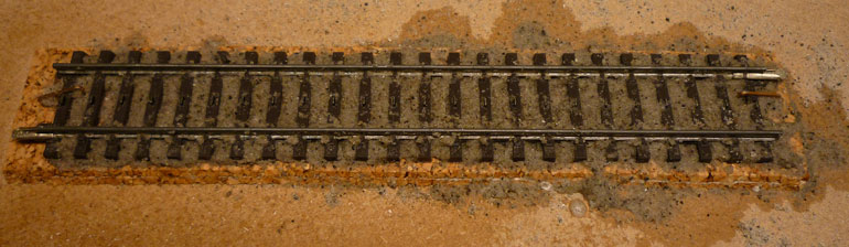

Nu har jeg så ”mogget” med det og det endte med noget slemt grødagtig ballast – ikke særlig kønt og slet ikke som jeg havde forestillet mig. :?

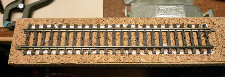

Jeg har tænkt på om man ikke kunne punktlime på svellerne ( foto ) og når det så er tørt, forsigtigt med en sprøjte/kanyle med en limblanding fylde mellemrum op mellem svellerne og langs kanterne og herefter strø med sand/ballastpulver?
Om ikke andet laver jeg en opbygning og ser hvordan resultatet bliver. Jeg synes den første metode virker bøvlet, men har i mellemtiden erfaret at den er meget brugt, så det er ikke opgivet endnu. Wink
