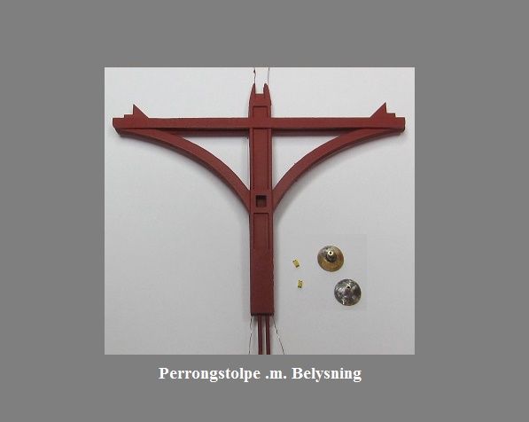

Under vägens gång kommer även lite lödningsarbete att utföras, finns en del till att få ihop.

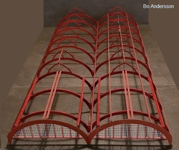

Perrongerna är snart på plats 1800mm långa och antal 8st.

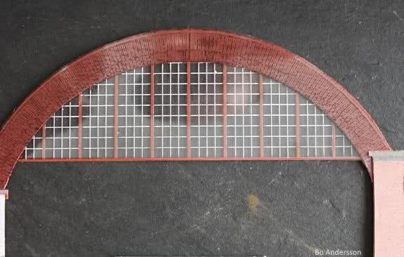

Banhallarnas stöd som löper längs med truckbanorna har jag gjort i förenklat utförande, men som ändå ska ge en bild av hur många stöd som är aktuella.
Det är även 72st valvbågar som bildar stommen till dessa banhallstak.
De fyra närmast huvudbyggnaden kommer att markeras med de fönster spröjs samt målas faluröda samt att fyra andra bågar kommer även att ha spännstag.
Men här i detta stadie släpper jag detaljeringen tills de riktiga stolarna och stöden kommer på plats.
Men de övriga 66bågarna monteras på plats för att visa banhallarnas gigantiska storlek.
Tänk er 1st brun/Rc lok med 5.5 boggivagnar långt. Står inne under banhallens tak.
Perrongerna samt spårunderlag kommer att färgläggas på ett så naturtroget sett som jag kan för att ge en känsla av lite djup.

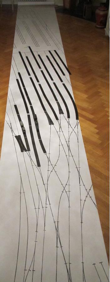

Eftersom Malmö C är en omfattande station med sin bangård ( som i sin tur är större idag ) så skulle denna station kunna byggas autentisk om man hade byggt sin spårläggning själv.
Som stationen är uppritad idag så är det märklins spårunderlag jag har utgått ifrån där stationens yta i H0 är på 326.7kvm stor och skulle bli med autentisk spårläggning i H0 blivit närmare 400kvm stor.
Så visst är det en enorm uppgift att bygga en sådan i modell utförande ( men ej orealistiskt ).

Visar uppbyggnaden i dagsläget, där det är aktuellt med att montera de 60 stycken takbågar som kommer att gå åt.
Så till helgen så är det en station med banhallar som ger intryck av sin storlek och pampighet.

En del av spårplanen som jag har ritat, och stora delar har jag tänkt att återföra i modellsyfte.

Bygger lite vidare på hur jag skulle kunna utföra taket på banhallarna.
Har gjort en test här och resultatet blev såhär.
Fronten på takbågen ska ha fiskfjäll, så detta kommer att gå över det brutna taket.

Takstolar samt takbågar kommer att laserskäras i 2mm trä, spännstagen till takbågarna är gjorda i lödad mässingstråd.
Takkontruktionen blir i balsa samt takpannor får jag hitta på något trevligt.

Perrongstolpar göres i 2mm trä.
Övriga perrongstolpar lödas med mässingsprofil.
Fönster och dörrar har jag i etsad mässing, men kommer att bytas ut mod laserskuren kartong.
Grindar är i etsad mässing.

Att rita ut en spårplan i denna omfattning ifrån sitt ritbord och föra över detta till sin skala är det svåraste som finns, när det börjar bli stort.
Av denna anledning så valde jag att köpa in detta, samt att få microfilm så min ritning inte skulle förstöras eller på något annat sätt komma bort.
Samtidigt med detta så beställde jag utskrift på en del av stationen som jag visat i ovanstående inlägg i rätt skala som jag bygger i ( H0 ).
Detta blir naturligtvis väldigt stort, men det är väldigt bekvämt att bara kunna föra över detta på de kommande sektionerna, utan att behöva hamna vilse och få allt till att stämma överens.
I en av de rullar av utskriften så visar jag en bild, för att visa den korrekta skalan och samtidigt visa hur stort detta är.
I och med detta så börjar till och med jag, fråga mig själv om jag har fått storhets vansinne.
Att det skulle bli stort har jag aldrig betvivlat, men det är en annan sak att se detta i live.
Vänl

En liten sekvens om hur fronten blir på banhallen.

Bilden nedan visar vad jag har för möjlighet att presentera av ritningen.

Då jag har fått en förfrågan kring ritningen så är denna utprintad på Arkitektkopia i Malmö.
Ritningen består av rullar enligt nedan.
För att börja, så är det inte en stor utskrift utan rullar som är 0.84m x 14meter x 8st, som omfattar ca 27% av Malmö C.
Dessa rullar motsvarar 57kvm.
Detta betalade jag 3200kr sek, här beställde jag också 4st microfilmer som omfattar hela den spårplan över Malmö C som jag har ritat.
Hela stationen är ca 228kvm som enbart är stn området.
Vill jag ha med lite omgivning kring stationen så blir det 320kvm.
