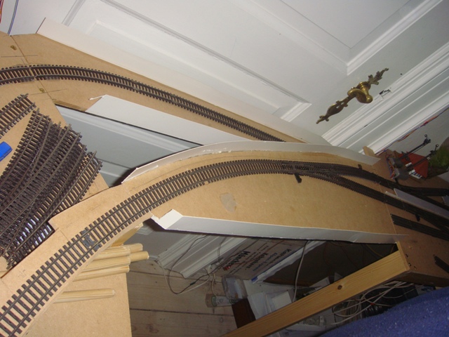

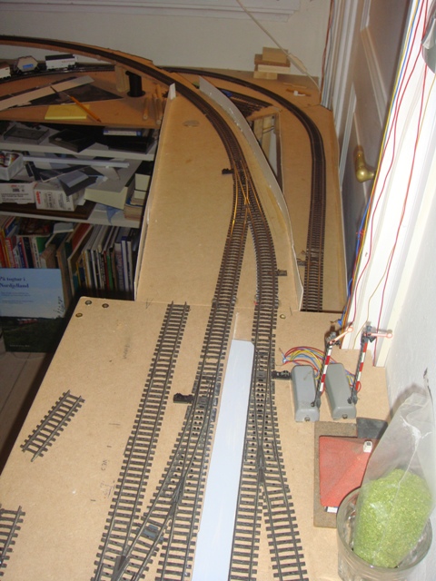

For at få nok kørelængde på min bane, MÅTTE den forbi døren. Døren går indad og kunne ikke vendes og den kan heller ikke låses, da låsen er smadret og sidder meget fast.
For at forhindre forskellige typer i at komme ind og ødelægge noget, havde jeg i starten en lægte af rette længde liggende på gulvet fra dør til modsat væg. Det er ikke nødvendigt, da der aldrig er kommet nogle, der ikke bankede på. Endvidere kan jeg høre hvor hurtigt de kommer mod døren, uanset hvor tæt trafikken er.
Jeg har valgt 2 aftagelige broer i forskelligt niveau, som har lidt lange ledninger, for så behøver jeg ikke stik.
Til gengæld har jeg automatisk togstop, da man kun kan komme ud på broerne ved at holde en trykknap nede, mens ca. 50cm passeres.
Disse stop passer f.eks. med indkørsel og udkørsel fra krydsningsstation, så den er god nok.
På billeder er der jo meget bart, men du kan sagtens lave det med balast og vel også med C-skinner.
