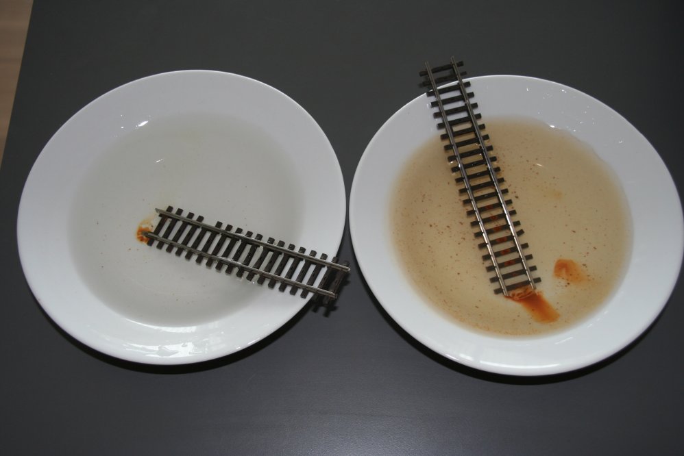

Jeg lavede lige en lille test med et stykke k skinne.
I den ene skål er alm vand fra vandhanen, i den anden er destileret vand og det er resultatet efter ca. 2½ døgn. Det er vit ret tydeligt hvad der er hvad.
Så det burde være en fordel at lave sin limblanding med destileret vand frem for alm.

"Bibihest" skrev:
Jeg lavede lige en lille test med et stykke k skinne.I den ene skål er alm vand fra vandhanen, i den anden er destileret vand og det er resultatet efter ca. 2½ døgn. Det er vit ret tydeligt hvad der er hvad.Så det burde være en fordel at lave sin limblanding med destileret vand frem for alm.
Endnu en god grund til at "bibi"holde din C- skinner, også lægge en god og flot ballast op ad dem Wink

Forsøget med de to skinner i hhv. alm. vand og demeniraliseret vand taler for sig selv. Jeg kan se at nogle køber demeniraliseret vand. Det koster ikke ret meget, men hvis man vil være fri for at tage i matas eller lignende kan I benytte vandet fra en kondenstørretumbler eller fra affugteren mange har til at stå ved deres anlæg. Det er fuldt ud lige så godt.
Der jo ikke nogen der ligger deres skinner i vand i 2-3 døgn og limen tørrer op og vil derfor ikke være skabe rust.
