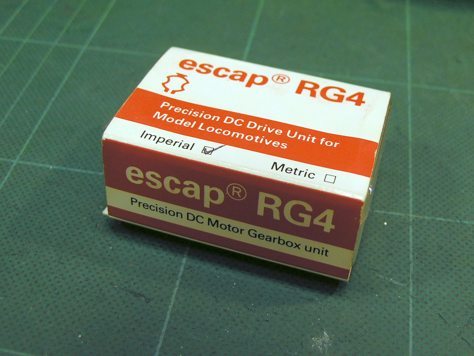

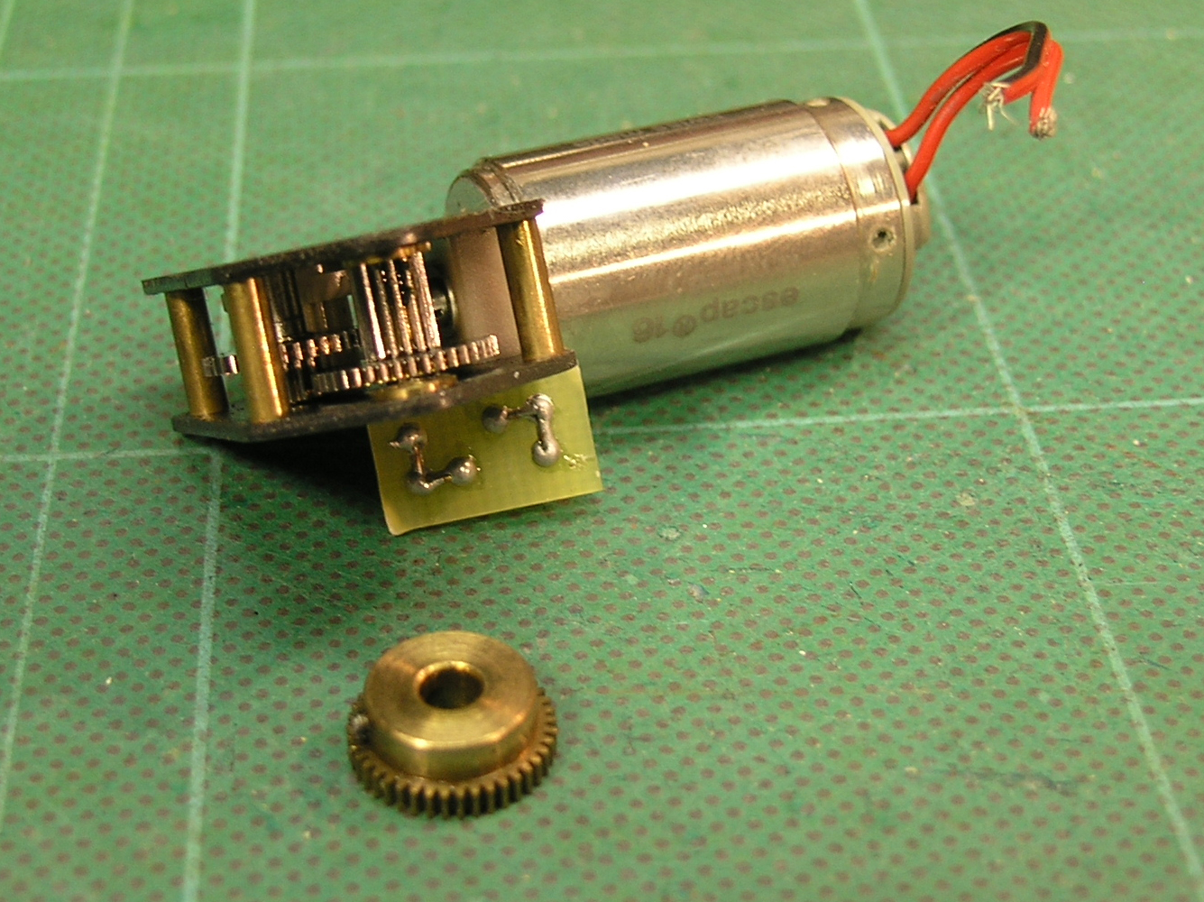

Den motor er fra Portescap og hedder RG4
Den er udgået man kan købes i England for omkring 900 kr. Men den er til Engelske mål/aksel ca. 3,3 mm , som feks Romford.
De kører rigtigt godt.

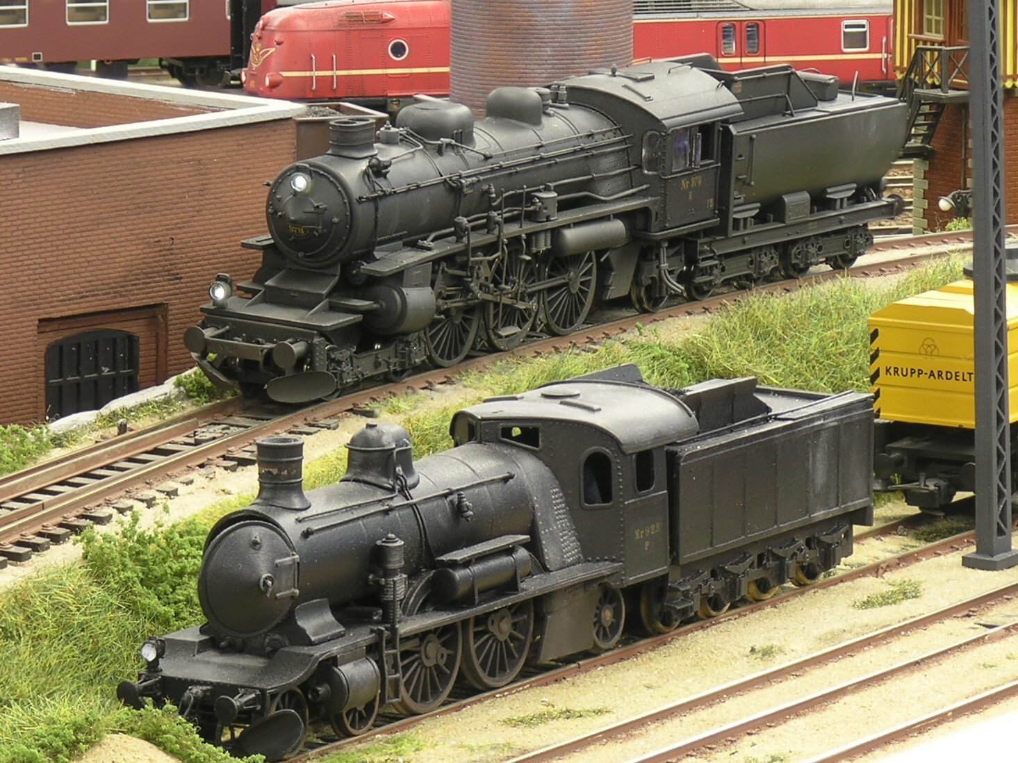

Jeg tror aldrig det har været Keysers mening den sku kunne køre på et anlæg som original. Motor og hjul er ihvertfald ikke egnet dertil.
Mvh. Ole Vedel

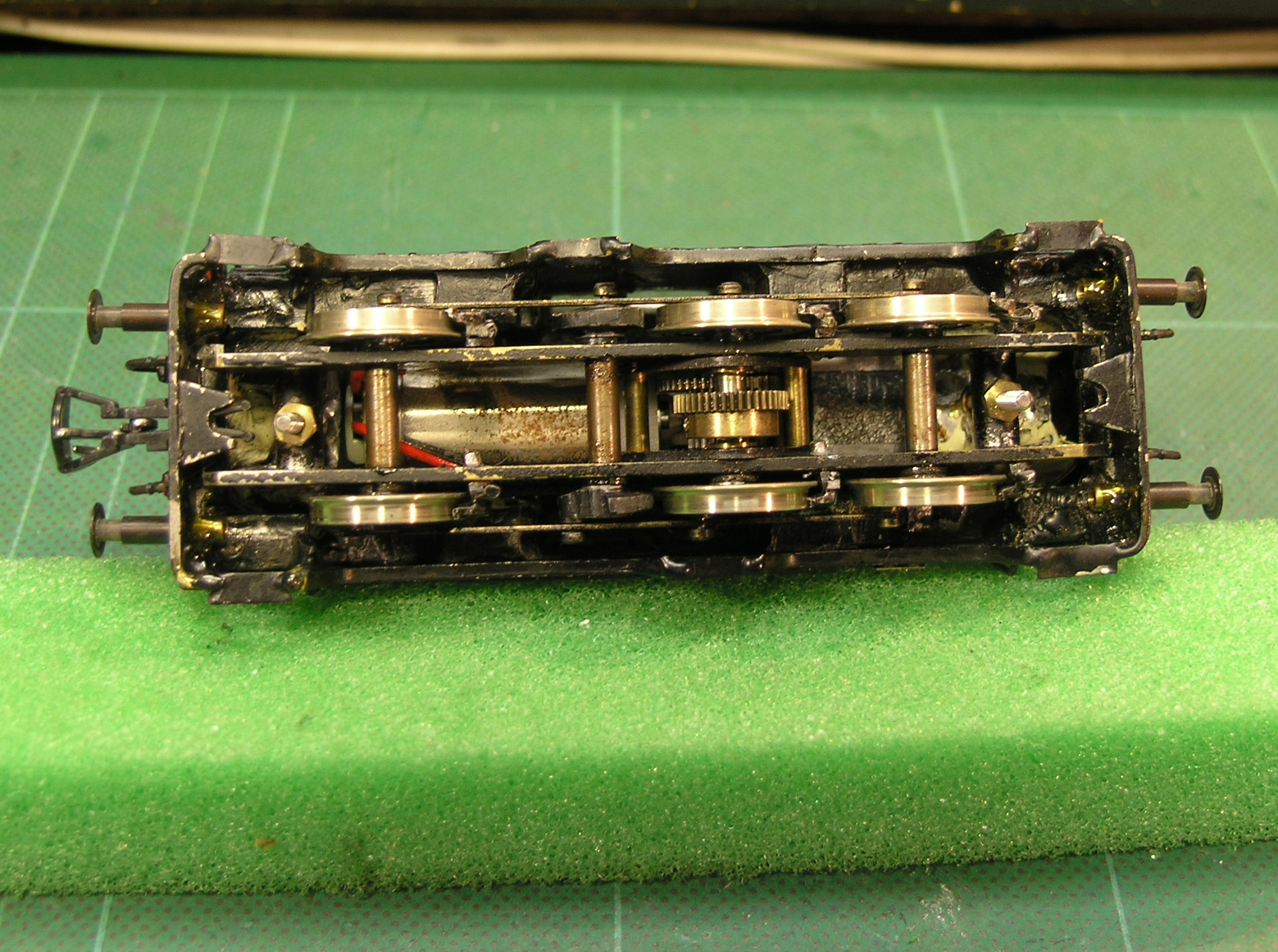

Hej Martin
Nej !
Den P-maskine som er solgt trækker på 3 tenderakseler med hæfteringe på 2 akseler
De 2 med Escap drev sad i maskinen og trak på de 2 drivhjulsakseler via kobbelstangen.

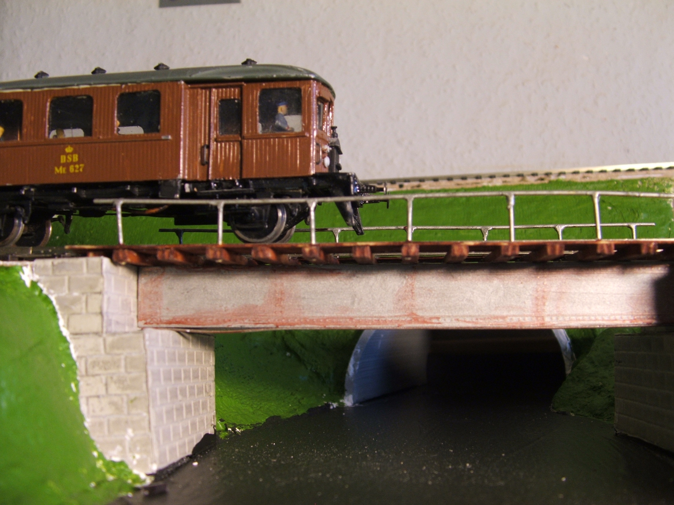

Broen er en Kibri eller Volmer købt for mange år siden.
Det er kun siderne jeg har brugt, da byggesættet er til en enkelt sporet strækning.
toppen er plastik profiler fra Volmer og brodækket er en krydsfiner plade der er fræst på en CNC fræser.
Der er en del billeder fra mit anlæg på http://modeltogfoto.spaces.live.com

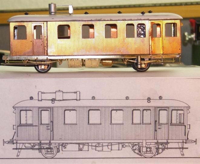

Jeg brugte Araldit RAPID til at samle min C-maskine - og ME.
Jeg har i et godt stykke tid ind imellem arbejdet på min Triangel KRB M2.
Den er lavet på en 2 mm messingbund, drevet er fra FREJA - sammen med en hel del smådee til undervognen m.v.
Karossen er lavet af 0,5 mm dobbeltsidet print, hv or alle brædderiller, vinduer m.v. er ætset ud. Vinduerne er siden så fræset ud.
Ved at bruge dobbelsidet print opnår jeg flere fordele: jeg kan lodde delene sammen (der var den igen!) jeg har et tyndt, stærtkt matriale og lyset kan ikke skinne igennem.
Printpladen er købt med fotobelægning på, og da jeg som elektronikmand har udstyret til at håndtere det, så er det en let måde at klare det på.
Jeg har vedhefte´t et lidt ældre billede. Her er der ikke så mange undervognsdetaljer m.v. Arbejdet har ligget stille her hen over sommeren - og der har været andre ting på arbejdsbordet.
Håber at dette kan give lidt inspiration.
NB UK's ME ser da meget pæn ud, men hele undervognen finder jeg for blød og ustabil at bygge noget på, idet den er lavet af hvidmetal. Endvidere er motor og transmission ubrugeligt.
Taget er lavet ved at opbygge tykkelsen med flere lag plastcard, hvorefter jeg har skåret filet og slebet tagets facon ud. Første udgave blev massiv, men det fortrød jeg. Nu er det limet op så der er et stort hulrum. Her skal dekoder m.v. ligge.
1 small

Indlæg: 2.330
Hejsa!
Jeg har et billede af min gamle ME på vej ud på min lille bro.
alle billeder 013
