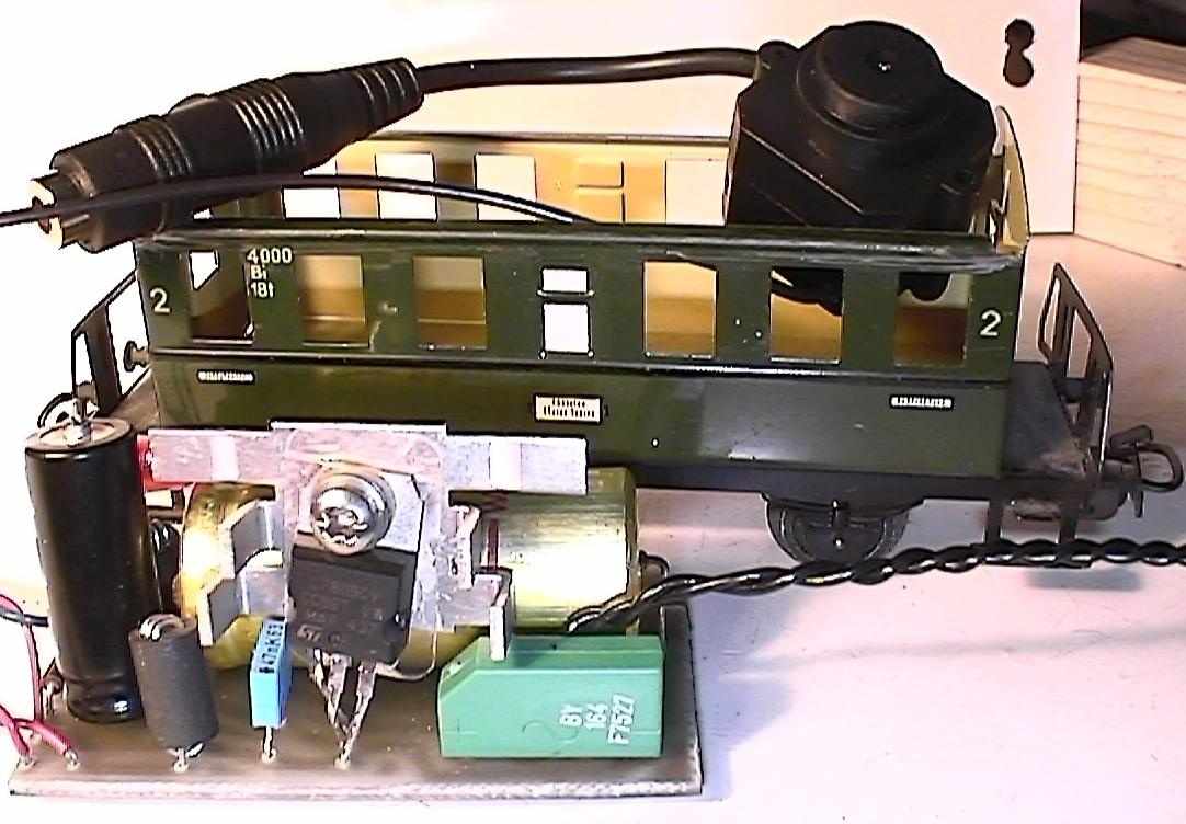

Elektronikken er strømforsyningen - ellers skulle den have et 9V batteri og det kan knapt være i DEN blikvogn - så strømforsyningen tages fra digitalstrømmen via denne elektronik.

Som du kan se ovenfor, har jeg selv lavet strømforsyningen af nævnte grunde, medens selve videokamaraet + modtager (ikke afbildedet) er hentet i Singapore - fik en bekendt til at tage nogle stykker med hjem, men jeg har nu også set dem på QXL.
Nu skal jeg bare have det samlet, og der venter jeg på nogle lange 2mm skruer til fastholdelse af kameraet så linsen "peger" ud af vinduet i døren i gavlen af vognen - antennen må så føres ud af et sidevindue og ligge på langs med kanten af taget.
Ups - der var liiiige en spændingsregulator indbygget i strømstikket til kamaraet - et lille print med 7805 regulator og diverse andre SMT-komponenter - shit !
En analyse af den medfølgende net-strømforsyning til kameraet viste, at også her er en spændigsregulering !
Men med lidt ekstra loddearbejde lykkedes det at få kamera og strømforsyning til at virke OG det hele kunne liiige netop være i vognen.

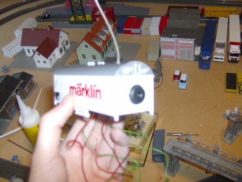

Man får både modtager, 9-voltsstik, og adaptere med. Alt det der står under leveringsomfang. Der er både lyd og video, og når lyden er sat til får man den realistiske larmende lyd fra et tog + det dejlige gadunk fra skinnerne.

Jeg blev solgt ved en sammen ligning mellem den dyre fra Märklin hvor den er bygget ind og en af de andre medlemmers hjemmelavede. Til den pris er det meget bedre end den fra Märklin, der koster ca 7000.
Mener du at det er det samme kamera (mærke og type)?
Eller, hvis kameraet er af et andet mærke, at den reelt ER bedre en Märklins?
Eller siger du at kun at forholdet mellem pris og kvalitet er bedre end Märklins?

Ja sådan kan man jo også komme uden om evt. overraskelse indstøbt i strømstikket.
Mads H
Jeg mener ikke at Märklins kameratog lever op til prisen. Det er heller ikke det samme kamera
Kvalliten på Märklin er en tand bedre hvis man ser bort fra prisen.
Men for de par hundrede man giver for det lille hjemmelavede apperat er den kvalitet noget der godt kan måle sig med Märklin.
Du forstår?[/quote]
