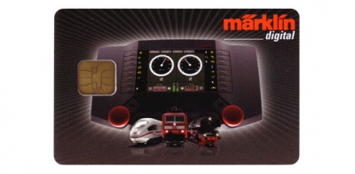

Marklin 60135 - Lokomotiv Kort
Kan anvendes sammen med Centralstation 2 (Alle Udgaver) og Mobilstation 2.
Anvendes til at "Lagre" Lokomotivets Indstillinger og Funktioner, samt Lok-Icon for den på Lokomotiv-kortet lagrede Model.
Anvendes og lagres der et Lok-Icon på Lokomotiv-kortet skal den filen være i .PNG grafik-formatet i Størrelsen 128 x 48 Pixels
Billedet må Maks fylde 6 Kb i fil-størrelse.
Indsættes Lokomotiv-kortet "forkert" fremkommer meddelsen "Es können keine Lokdaten gelesen werden" ( Ingen Lok-data kunne indlæses )
Indsættes Lokomotiv-kortet "korrekt" fremkommer meddelsen "Die Lok Karte ("rechts" oder "links") wird gelesen"
(Lokomotiv-kortet indsat i Højre eller Venstre side indlæses)
Tekniske Data for alternative Lokomotivkort til anvendelse sammen med CS2 / MS2 :
ISO Format Chipkort
Chipkort med I²C-Bus E²-Prom-Lager 8 kByte (64 kbit)
Chipsæt : Microchip 24LC64 6-pol
Dimensioner : 85,7 x 54 x 0,81 mm
